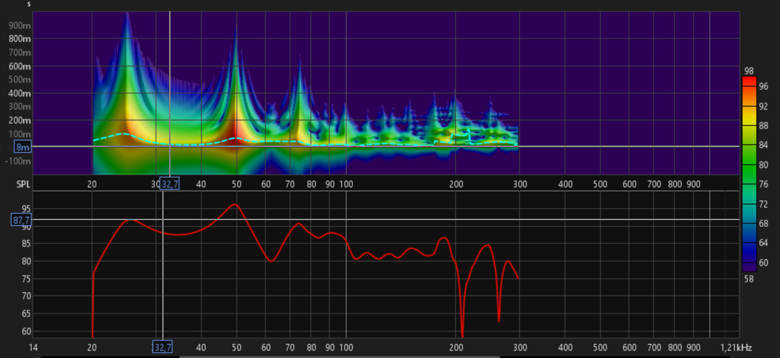

Можно конечно смоделировать заранее, комната по геометрии обычный shoe box не смотря на остекление получится что то в первом приближении, но не точно, так как трансмиссия от такого стеклопакета  обратно в комнату не всегда поддаётся точной модели, поэтому лучше измерять заранее. Для чего? Что бы как минимум представлять точную модальную картину и не купить АС с настройкой на моду 1-0-0 или 0-1-0 или 0-0-1, а как то лучше между ними, тем не менее и модель будет близка.
Если я правильно понял, то помещение и расстановка/посадка близко к эскизу представленному ниже, В таком случае, выбор АС не просто широк, а необъятен)), дальнейшая акустическая коррекция, так же не будет представлять каких либо трудностей да же в эстетическом плане. Лучший вариант поискать неподалёку от своей локации аудио продавцов с сопоставимым по размеру демо помещением и послушать разное с нужного расстояния. Купить понравившееся, по итогу откорректировать помещение.
В целом по упрощённому анализу и принимая допущение, что задняя полностью остеклённая стена выполнена из очень толстого двойного стекла и имеет средний КЗП ~=0.3@ в полосе 25-70Гц(но думается, что выше), а так же сами гибкие облицовки,  всё равно при выбранной расстановке и посадке всё будет вполне не плохо На картинках ниже предположительная реакция комнаты при разной степени поглощения только облицовками и стеклопакетом. На коротких видео демонстрация распределения акустической энергии 0-200мс в 2и3D представлении. Акустические системы при этом моделировались с диаграммой направленности близкой к сферической, что справедливо для моделируемой полосы частот 20-200Гц   https://disk.yandex.com/i/TXPjhnwHoP_GuQ    https://disk.yandex.com/i/jVSXzlPqVuONQw  . то есть исходя из представления помещения вполне можно было бы рекомендовать напольные АС -3-х и более полосные с настройкой ФИ между 30-40Гц

Если будут известны диаграммы направленности выбранных АС или их топология фильтров и T|S самих ДГ +размеры ящика и параметры ФИ, то можно смоделировать виртуальную АС с её параметрами и перенести в среду виртуальной комнаты же с её изм. и мод. RIR и на основе таких данных получить более точную картину о итоговом акустическом поле и восприятием его слушателем, ещё до покупки)))
