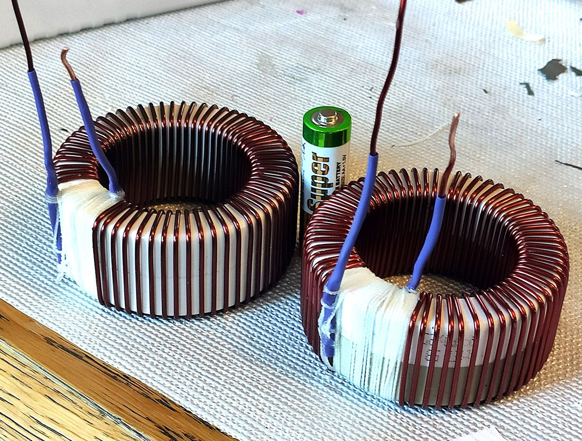

Катушки для акустических фильтров на нанокристаллическом магнитопроводе с воздушным зазором.

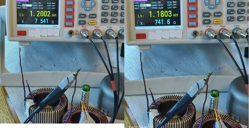

На фото у этих индуктивность 1.2 миллиГенри и максимальный рабочий ток 10 Ампер, но можно сделать какую нужно в диапазоне от 0.5 до 5 миллиГенри.
Как бы объединяют плюсы двух обычных альтернатив - акустических катушек на железе и на воздухе -  индуктивность стабильная и малое активное сопротивление и паразитная емкость.
на железе у такого индуктора с ростом частоты сигнала будет снижаться индуктивность из за потери проницаемости у обычного железа, ну и плюс гистерезис.
Если на воздухе, то будет большое активное и на вч на результат начнет влиять межобмоточная емкость.
Нанокристаллический магнитопровод имеет стабильную проницаемость и низкие потери на всех частотах, по крайней мере в звуковом диапазоне уж точно (на фото -измерения индуктивности на частоте 1 Кгц и 100 Кгц), и мизерный гистерезис/ширину петли.
