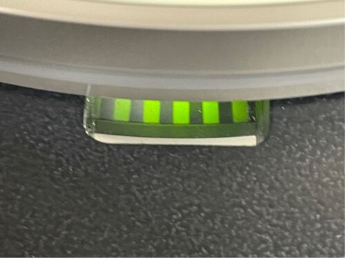

В комплект поставки входит стробоскоп, позволяющий осуществлять точную регулировку скорости с точностью ±5%.
