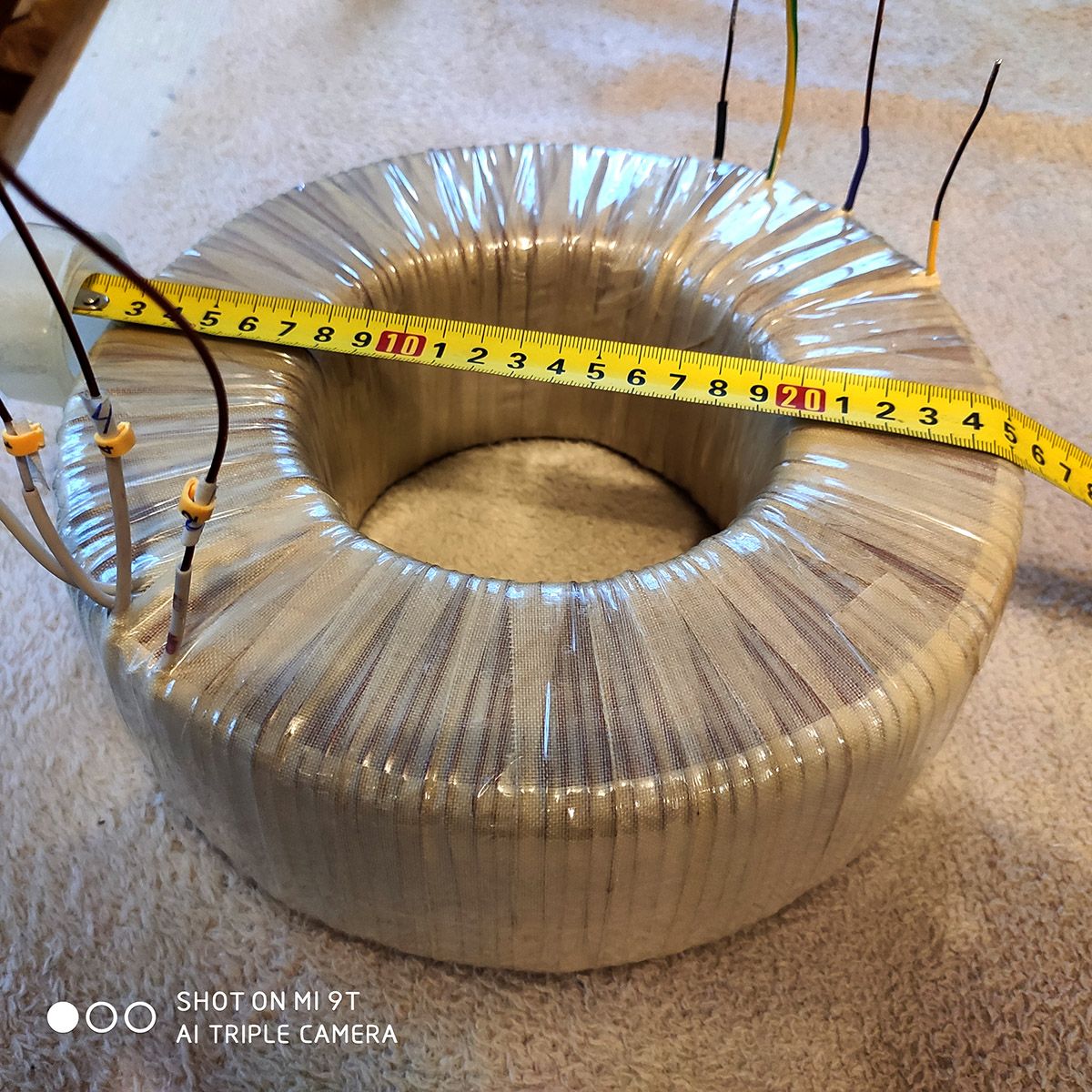

Трансформатор разделительный 230/230 Вольт.
Габаритная мощность 5 Квт.
Магнитопровод сечением 36 квадратов, Размеры самого магнитопровода 228х126х72 мм.
Вес килограмм 17.
сталь М4, индукция пониженная 0.9 Тл.
Ток холостого хода 40 мА.
Обмотки
Вход 0-230 и дополнительный отвод 240 для подстройки.
Экран с выводом.
Выход 0-115 и 0-115
Не гудит, не зудит, что понятно по такой мизерной величине тока холостого хода для 5 Квт, и вкл плавно без бросков тока, т.е не требуется никаких цепей с задержками.

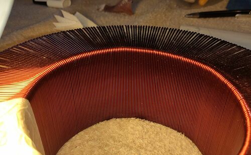

Намотан на станке с распределенной намоткой на медленной скорости 25-30 об/мин с нормальным натяжением провода.
Все обмотки -один провод от начала до конца без спаек и параллельных соединений.
На фото намотка первички и экран.
