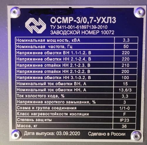

Разделительный трансформатор предназначен для гальванической развязки аудио устройств от электрической сети для защиты от импульсных и гармонических помех. Это именно тот элемент, с которого должно начинаться строительство любой серьезной аудиофильской системы!
Влияние на звук и качество изображения беспрецедентное! Значительно улучшается разрешение, комфортность, уходят яркие сибилянты, жесткость..проявляются тонкие послезвучия, бас плотный без размазывания и тд.. Протестировано в системах высокого уровня.
Позволяет создать максимально качественное питание для всей аудио-видео системы без скачков напряжения и пульсаций, а значит получить максимальное раскрытие потенциала аудио компонентов! Настоящий HI END трансформатор за доступную цену где учтены все важные моменты для звука!

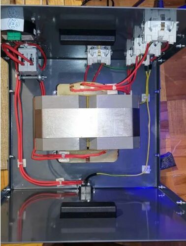

Трансформатор напряжения однофазный, сухой, с естественным воздушным охлаждением. Заводское исполнение с максимально качественными компонентами и двойной пропиткой обмоток для устранения нежелательных шумов! На обмотках высококачественная медь!
Ш-образное железо с распределенным магнитным зазором. Технология UNICORE
После соблюдения рекомендаций по шумо и виброизоляции становится практически бесшумным устройством.
-Мощность возможна любая на заказ!
Возможен заказ трансформатора без корпуса!
-Номинальная частота 50Гц
-Отводки на понижение напряжения (на заказ и на повышение) выведены той же медью что и обмотка транса, без разрыва, что очень важно!
Варианты отводок на понижение и повышение напряжения- 220-220в, 220-210в, 220-200, 220-230, 220-100в и тд исполнение отводок в виде отдельных розеток! (Легко апгрейдятся на аудиофильские!)
позволяет точно получить нужное напряжение на выходе, снизить его или повысить!
-Схема соединения обмоток 1ф/1ф
-двухполюсной выключатель высокого качества ABB s202 D16 (Германия) - это рубильник, не автомат (квартирные автоматы не реагируют на включение транса)
-вход 220в стандартный сетевой разьем (домик) легко заменяется на качественный Furutech
-Качественный заводской корпус с салазками для установки шипов или вибро развязки.

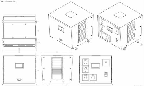

-Габариты ш400мм х дл 385мм х выс 350мм
-масса 36кг
-срок службы более 30 лет
-Гарантия от производителя 2 года
Учтем все ваши пожелания, индивидуальный подход гарантирован!
Стоимость в обьявлении указана на трансформатор 1кВт с одной розеткой 220-220в.
Ориентировочная стоимость транса в корпусе на 3кВт с двумя отводками 220-210в и 220-230в (плюс выход 220-220в) -95тр
