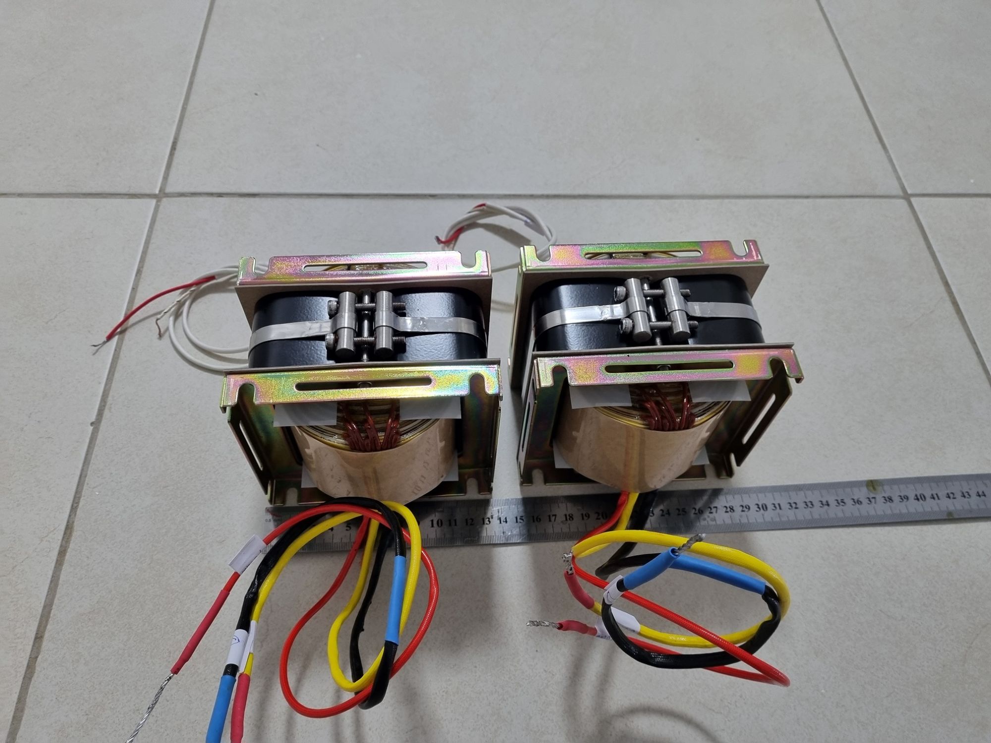

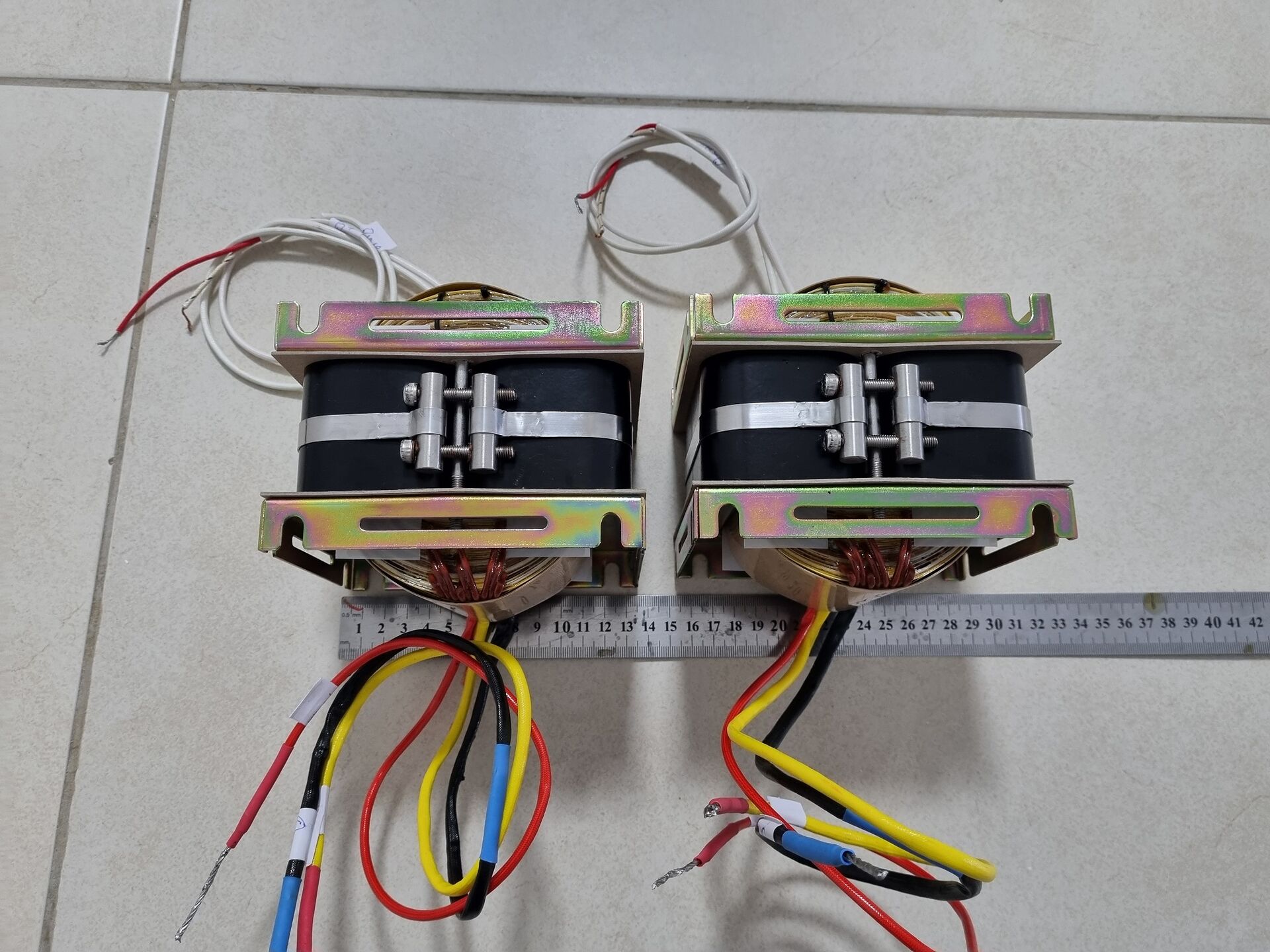

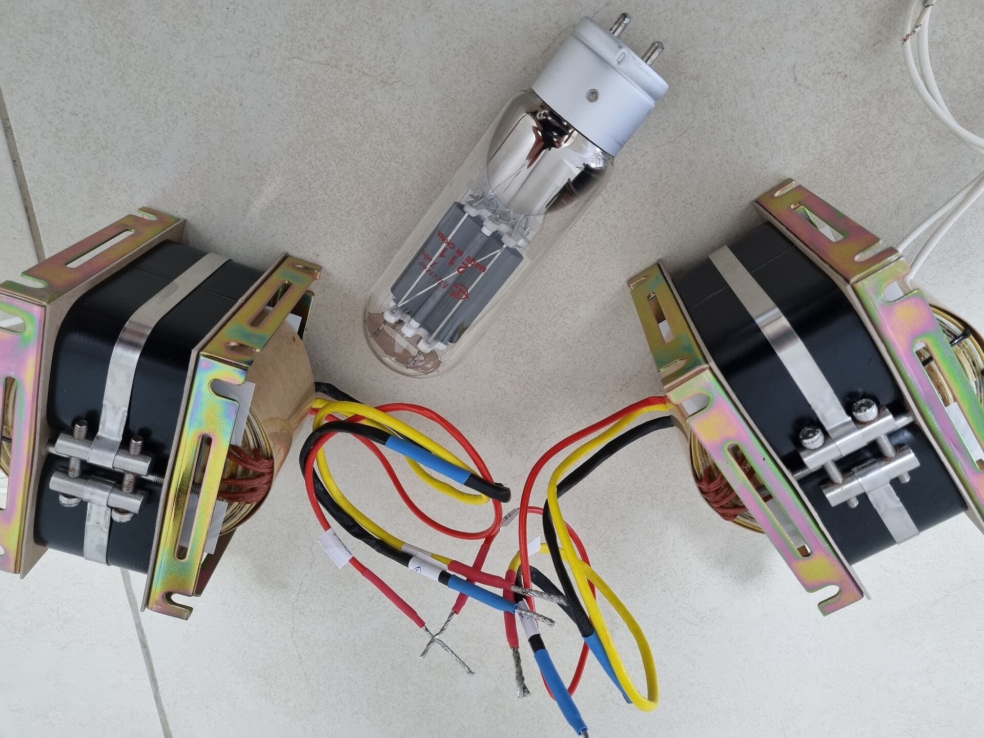

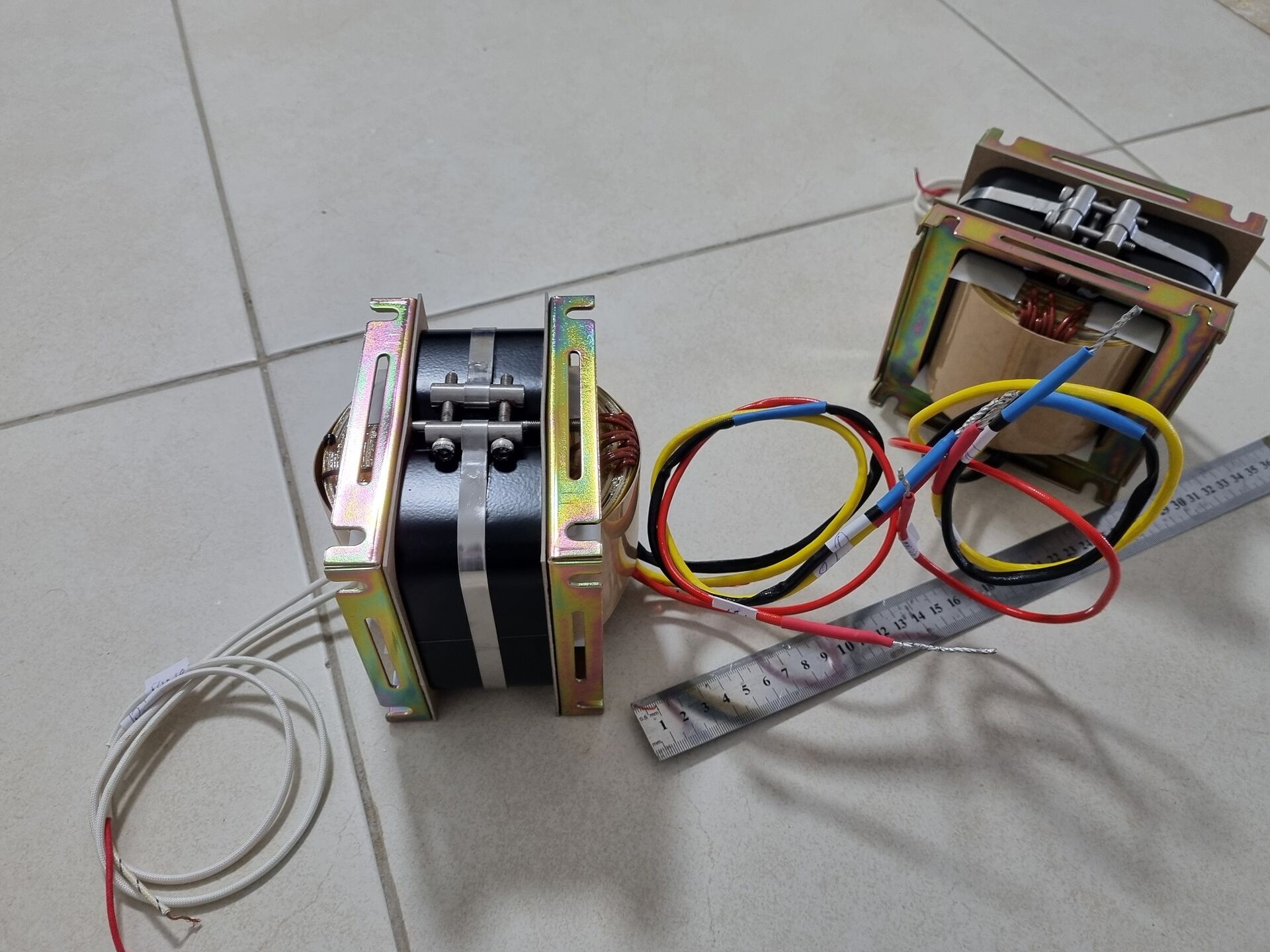

Продам пару выходных, СЕ трансформаторов для стерео проекта на лампе  211 ( опционально 845...)
Магнитопроводы изготовлены из ленты HiB ,толщиной 0.23мм, Типоразмер  X-51  . Производство Израиль.
Спроектированы под анодную нагрузку ( как в усилителе Онгаку) 12К на 8 и 16ом . ( 6К на 4 и 8ом)
Зазор выставлен под ток подмагничивания 70мА.
Мощность 20Ватт до 30Гц
Полоса частот в реальном усилителе на 211 лампе :  8.5Гц-25кГц -3дБ ( при заземленной вторичной обмотке)
Акт.сопротивление первичной обмотки 304ом
Намотаны бескаркасно ,с послойной промазкой  лаком.
Вес каждого трансформатора 5.8кг
Размеры 135*125*120мм
Цена за пару 450$
