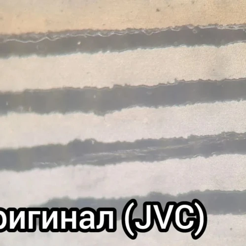

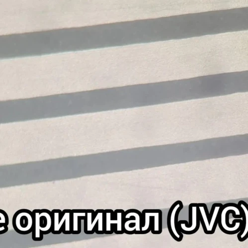

Делаю плёночные мембраны для планарных излучателей по собственной технологии (бериллий — не делаю).
Технология проверена на линейках Pioneer и JVC, параметры стабильно выдерживаются.
Технологические возможности:
  • шаг дорожек — от 40 мкм,
  • ширина дорожек — от 100 мкм;
  • высота дорожек — от 10 мкм;
  • основа — каптон от 50 мкм;
  • каркас — стеклотекстолит 0,1/0,2 мм;
  • клеевая система — бакелит без фенола (немецкий состав).
Термические ограничения:
  • клеевой слой — порядка 300 °C
  • каптон — до 280 °C долговременно и до 400 °C кратковременно.
Сравнительные замеры АЧХ показывают более ровный и высокий график у новых мембран относительно старых заводских образцов.
Важно: разница во многом обусловлена состоянием оригинала — со временем каптон «тянется», натяжение падает, появляются остаточные деформации. Мои мембраны идут с исходным оптимальным натяжением.
