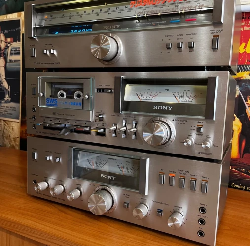

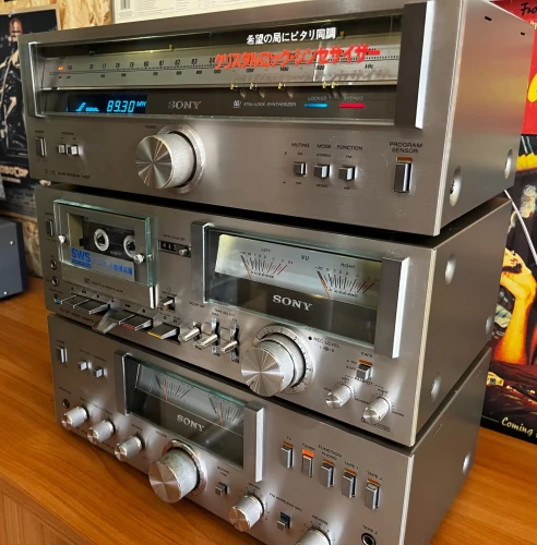

Эти три устройства часто собирали в единую систему.
Усилитель TA-515 выступал центральным звеном, к нему подключали тюнер ST-515 для приёма радио и деку TC-U4 для работы с кассетами.
У компонентов был единый стиль (металл, стрелочные индикаторы), что делало комплект визуально цельным.
Металлический корпус и алюминиевая передняя панель.
Стрелочные индикаторы под защитным минеральным стеклом — смотрелось очень эффектно.
Механическое управление лентопротяжным механизмом (ЛПМ) — считалось более надёжным, чем электронное. Сам ЛПМ тоже металлический.
Износостойкая головка типа F&F (Ferrite & Ferrite) — Sony тогда делала на неё ставку как на долговечную альтернативу. Позже от таких головок действительно перешли к пермаллою и аморфным материалам.
Система SWS (Sound with Sound): позволяла записать левый аудиоканал на правый — чтобы из монозаписи получить эффект псевдостерео.
Функция PanPot (панорамирование): во время воспроизведения можно «перемещать» звуковой образ между каналами. Если сводить регуляторы к центру (положение «12 часов») — каналы объединяются в моно. Если продолжать вращать дальше (в положение REVERSE) — звуковая сцена расширяется, но каналы меняются местами.
Система шумоподавления Dolby B.
Таймер для записи или воспроизведения (для него отдельно продавался аксессуар).
Микрофонные входы и выход на наушники.
Механизм Rec Mute: если наполовину нажать кнопку паузы, записываемый сигнал отключается, но запись продолжается. Если дожать кнопку до конца — дека переходит в обычный режим паузы.
Автоплей: если одновременно нажать кнопки обратной перемотки и воспроизведения, после остановки дека автоматически переключится в режим воспроизведения.
Плавный механизм извлечения кассеты и функция автоматического отключения.
Технические характеристики: двухголовочная дека для компакт-кассет, 4-дорожечная, 2-канальное стерео, скорость ленты 4,8 см/с, поддерживала типы лент Type I, Cr02, FeCr, диапазон частот 20 Гц – 17 кГц (для FeCr), соотношение сигнал/шум 59 дБ (с Dolby B), детонация (Wow and Flutter) 0,05%, общие гармонические искажения 1,3%, линейный выход 0,435 В, размеры 410 × 145 × 260 мм, вес 6 кг. Пульт ДУ не предусмотрен. Важное уточнение: дека выпускалась исключительно для внутреннего рынка Японии.
